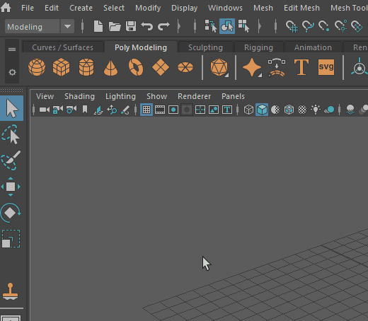

基于曲线创建网格
“多边形建模”(Poly Modeling)工具架中的“扫描网格”(Sweep Mesh)
将使用默认的“多边形”(Poly)扫描剖面,从曲线路径创建网格。也会创建 sweepMeshCreator 输入节点。

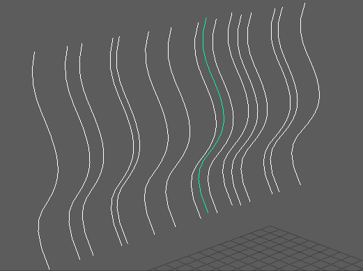

从多条曲线创建网格
如果要将“扫描网格”(Sweep Mesh)应用于多条曲线,但要单独处理每条曲线(例如,在头发卡片中),请按照以下步骤操作:
。此时将出现一个窗口,询问您是要为一条曲线还是多条曲线创建节点。
有关其中每个选项的说明,请参见“扫描网格”(Sweep Mesh)选项。

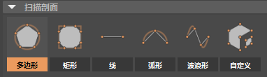

不使用曲线创建网格
在创建(Create)菜单中选择”(Create > Sweep Mesh),或使用“曲线/曲面”(Curves/Surfaces)工具架。使用默认设置时,基于直线创建网格。使用属性编辑器(Attribute Editor)中“sweepMeshCreator”选项卡下的“扫描网格”(Sweep Mesh)选项修改曲线网格。
