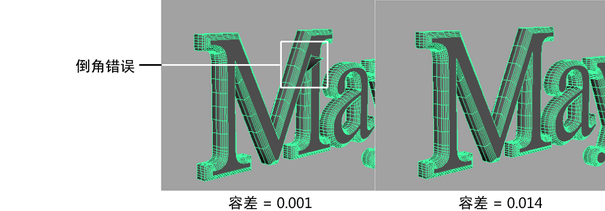

“属性编辑器”(Attribute Editor)的“illustratorforBevel”选项卡包括“容差”(Tolerance)属性,可帮助修复倒角问题。在导入的 Adobe Illustrator 文件中,如果曲线位于一条直线的旁边,则直线点可能位于一个与其相邻对象略有不同的位置。这可能会导致倒角错误,即倒角延伸到远离主曲线的空间。
可能的解决方案包括:
如果使用“容差”(Tolerance),则可能会将 CV 捕捉到一起。这可能会导致边的长度为零,您可以使用“多边形清理工具”(Poly Cleanup Tool)移除。
