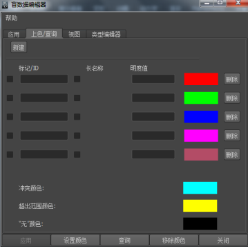

使用该选项卡可以根据您设置的标准对多边形对象或组件上伪彩色和进行查询。数据的查看级别有多个。
第一个是高级别查看系统将指定的盲数据指定给了哪些组件或对象,无论值是什么。
颜色显示查询执行的顺序,且不会因为盲数据的后续更改而得到更新。如果对象的拓扑发生更改,则颜色可能不再精确。
若要完成“标记/ID”(Tag/Id)字段,请在该字段中单击鼠标右键,调出可用类型的弹出菜单,或者在字段中键入。
在下图中,“设置颜色”(Set Color)将遍历选择列表和拥有红色 floorType 盲数据、绿色 wallType 盲数据和蓝色 ceilingType 盲数据的颜色组件。如果任何组件指定有两个或两个以上指定类型,则系统将使用“冲突颜色”(Clash Color)对组件(或对象)上色,本例中为浅蓝色。对于没有指定类型的组件,系统将使用“"无"颜色”(None color)对其上色,本例中为黑色。

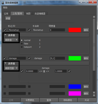

选择该选项可以为特定类型的一个值上色或进行查询。
选择该选项可以为特定类型的值范围上色或进行查询。
在下图中,带有 0 值盲数据类型 floorType 的组件(对应于预设:法线)上红色。带有盲数据损坏和 75 到 100 之间值的组件将上绿色。同时带有 floorType 和损坏盲数据的组件将使用“冲突颜色”(Clash color)上色。

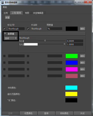

整型和双精度数据也可以使用灰度值上色。从下拉菜单中选择“连续”(continuous),然后选择最小值和最大值以及对数据上色时使用的颜色。
下图中显示了盲数据类型 floorRough。值为 0 的组件上黑色,值为 1 的组件上白色,值在两者之间的组件将有相应灰度。值小于 0 或大于 1 的将上黄色,即“超出范围颜色”(Out of Range color)。“无颜色”(None color)是蓝色,用于区分带有 0 floorRough 的组件和没有指定任何 floorRough 的组件。
使用“连续”(continuous)类型时,查询的作用类似离散范围选中时的效果;盲数据值在最小值和最大值之间的任何组件都将添加到选择列表中。

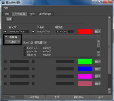

如果选定的盲数据类型由十六进制数据组成,则也可以使用十六进制类型进行上色和查询。
选定的“比较类型”(Compare Type)为“设置”时,系统将对带有选定值设置的组件进行上色或选择。如果是“未设置”(Not Set),系统将只对带有未设置值的组件进行上色或选择。如果设置为“相等”(Equal),系统将只对等于选定值的值进行上色和查询。
