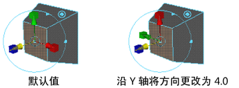

输入一个值,以便设定局部轴上 X、Y 或 Z 点的位置。请注意,将 Y 方向值更改为 4.0 时,操纵器控制柄如何根据它更改。

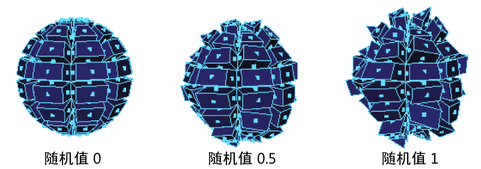

输入一个值,以便向随机方向复制面,值为 0 到 1。下限值更接近指定的方向。较高的值更加随机化。
在以下的示例中,挤出面的随机值为 0、0.5 和 1。
