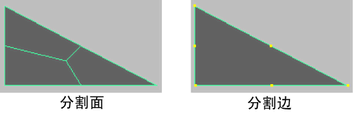

可以将多边形面细分到三角形或四边形中。将以指数或线性方式添加分段。若要了解两者的差异,请参见平滑选项。
拆分面
		“指数”(Exponentially)以递归方式细分面或边。“线性”(Linearly)设置将面细分为绝对分段数。此外,通过“线性”(Linearly)设置,可以按 U 向和 V 向指定细分。

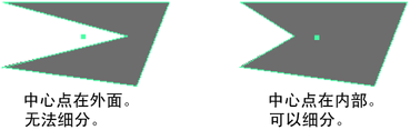

无法在包含洞的面上使用“添加分段”(Add Divisions)功能。另外,除非中心点在面内部,否则无法细分凹面。
若要将凹面细分为凸部位,请使用多切割工具(Multi-Cut Tool)或网格 > 三角算法(Mesh > Triangulate)。使用“三角算法”移除洞。
