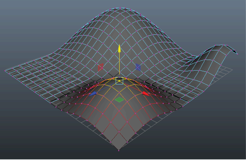

使用“软选择”(Soft Selection),可以通过包括周围组件的衰减,按自然方式移动几何体组件。如果要雕刻平滑对象或在模型中制作平滑整合的渐变或轮廓效果,该功能将非常有用,因为用户无需手动变换每个顶点。
从选定组件到选择区周围的其他组件,“软选择”(Soft Selection)会始终保持相同的衰减,从而创建平滑过渡效果。

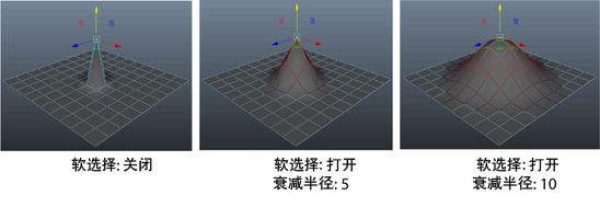

例如,如果在平面中心选择一个顶点并向上平移来创建钉形,同时不使用“软选择”(Soft Selection),其侧面就会非常陡峭,这个点也会非常明晰。启用“软选择”(Soft Selection)后,渐变和尖端会更加平滑。
