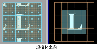

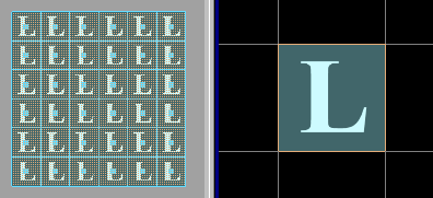

选择“整体”(Collectively)可整体归一化所有选定面的 UV。这意味着所有选定面的纹理坐标“整体”适配 0 到 1 纹理空间。这是默认设置。
选择“每个面是独立的”(Each face separately)分别归一化每个选定面的 UV。这意味着每个选定面的纹理坐标的适配边界为 0 到 1。
