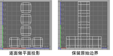

会使用平面投影来投影每个原始面,以生成合并从倒角产生的新面的 UV。作为一个结果,可能会修改原始 UV 坐标的边界。
系统会将 UV 合并到 UV 贴图中,该 UV 贴图会保持在倒角之前存在的 UV 边界。为获得最佳结果,请使用一个偶数值作为“分段”(Segments)的数量。

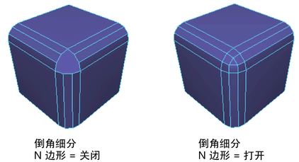

作为使用多个分段执行倒角操作的结果,细分包含大量边的任何面。默认情况下会启用“细分 N 边形”(Subdivide Ngons)选项,且可以在“通道盒”(Channel Box)内交替地控制该选项。

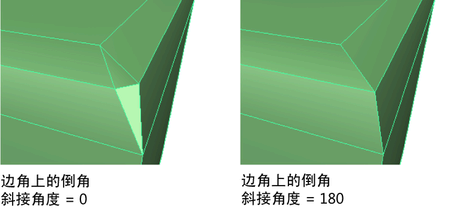

涉及某个相交的非倒角边时,控制如何将两个相交的倒角边接合到一起。通过在需要时设置“斜接角度”(Mitering Angle)值,可以指定是否要对最近倒角边进行斜接。
如果两个倒角边之间的角度大于指定的斜接角度,那么倒角边将不会进行斜接。默认情况下会启用“斜接角度”(Mitering Angle)功能,并将其设定为 180 度。

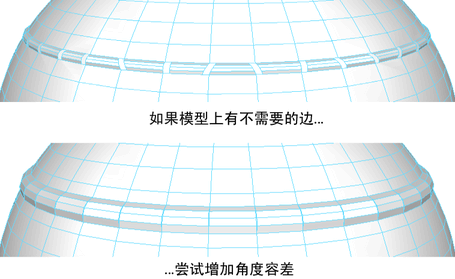

倒角使用该角度来决定它是否需要插入附加边。如果模型仍包含不需要的边,请尝试增大该值以将这些边移除。
