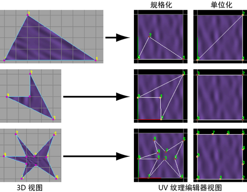

如果选择了“归一化”(Normalize),纹理坐标将缩放,以适应范围为 0 到 1 的 UV 纹理空间,同时 UV 面的原始形状保持不变。
如果选择了“单位化”(Unitize),纹理坐标将放置在范围为 0 到 1 的纹理空间的角和边界处。包含 3 个顶点的多边形将有一个三角形 UV 纹理贴图(各个边的长度相等),而包含 3 个以上顶点的多边形将有一个方形 UV 纹理贴图。
