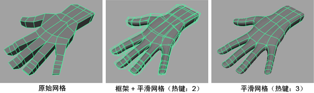

“平滑网格预览”(Smooth Mesh Preview)可用于快速、轻松地查看多边形网格在平滑后的外观。选定对象之后,通过按 1、2 或 3 键,可以在不同的平滑网格预览模式之间快速切换。
默认情况下,当“平滑网格预览”(Smooth Mesh Preview)处于禁用状态时,网格会自动显示。当“平滑网格预览”(Smooth Mesh Preview)处于启用状态时,您可以同时显示原始网格和平滑预览(“框架 + 平滑网格”(Cage + Smooth Mesh)显示模式),也可以显示平滑预览本身(“平滑网格”(Smooth Mesh)显示模式)。
此模式非常适用于在执行实际平滑网格操作之前调整网格,这是因为您对原始网格所做的任何修改均会自动更新平滑预览。但是,请记住,“平滑网格预览”(Smooth Mesh Preview)仅更改网格的显示,便于您可视化网格在平滑后的外观。不会修改或平滑处理原始网格。
例如,如果在“平滑网格预览”(Smooth Mesh Preview)处于启用状态时渲染网格,网格将以原始的未平滑状态显示在最终图像中。如果要在渲染中显示已平滑的网格,您可以将其转化为完全平滑的网格,或从平滑网格预览创建细分曲面代理。请参见将平滑网格预览转化为多边形和细分曲面代理选项(Subdiv Proxy Options)。
