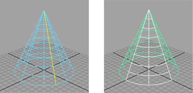

在下图中,选择、移动然后分离 V 向等参线两次。第一次分离移动圆锥体的接缝,它在 V 向呈周期性。
