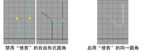

仅保持流向圆角曲线端点的原始曲线的部分。将删除其他部分。

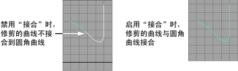

将已修剪的曲线接合到圆角曲线,从而创建单条曲线。仅当“修剪”(Trim)处于启用状态时可用。

“自由形式”(Freeform)创建的曲线由您在“曲线圆角”(Curve Fillet)操作之前选定的曲线点决定。
