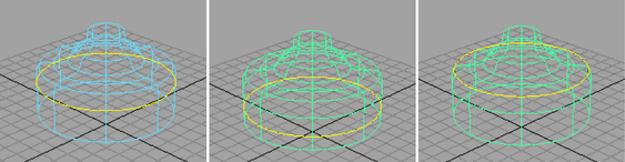

“在当前选择处”(At Selection)允许在当前位置创建等参线,可有效创建曲面细分。该选项会启用“多重性”(Multiplicity)选项。
“在当前选择之间”(Between Selections)可在选定等参线或所有 U/V 向等参线之间创建等参线。例如,如果选择一对等参线并启用“在当前选择之间”(Between Selections),Maya 将在这对等参线中间创建等参线。
请注意,如果启用“在当前选择之间”(Between Selections)并为“多重性”(Multiplicity)设置大于 1 的值(请参见以下选项),Maya 将在选定等参线之间创建均匀隔开的多条等参线。
如果选择整个曲面并选择“在当前选择之间”(Between Selections),则必须为“使用所有曲面等参线”(Use all Surface Isoparms)选项启用 U 或 V。U 将在所有 U 向等参线之间创建等参线,V 则在所有 V 向等参线之间创建等参线。如果选择一对指定等参线而不是整个对象,Maya 将忽略您的选择(U 或 V)。只在选定等参线之间插入等参线。
允许在选定位置插入多个等参线,如下文所述。新的等参线不会改变曲面的形状。
“设置为”(Set to)选项允许依照“多重性”(Multiplicity)值插入等参线的绝对数。例如,如果“多重性”(Multiplicity)为 3,同时启用了“在当前选择处”(At Selection),则将在该位置插入三个等参线,无论它是否已拥有等参线。
“增量”(Increase by)选项允许依照“多重性”(Multiplicity)值将额外数量的等参线添加到相应位置。
如果希望保持除带有新等参线的曲面之外的原始曲面,则启用“保持原始”(Keep Original)。
若要在插入后使用操纵器重新定位新的等参线,则启用“保持原始”(Keep Original)。单击“插入等参线选项”(Insert Isoparms options)窗口中的“插入按钮”(Insert button),然后选择“显示操纵器工具”(Show Manipulator Tool)并重新定位大块黄色方形。放置完等参线后,取消选择曲线。
