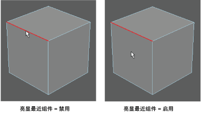

	 亮显最近组件(Highlight Nearest Componen)
	 启用后,亮显距光标最近的组件,然后您可以选择它。默认情况下,在 建模工具包和 “选择工具”(Select Tool)设置中 “亮显最近组件”(Highlight Nearest Component)处于启用状态。禁用 “亮显最近组件”(Highlight Nearest Component)后,仅当光标放置在组件上方时才会亮显它们。
