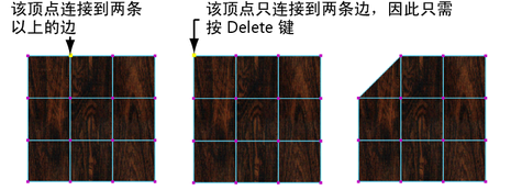

许多类型的多边形顶点无法使用 Delete 键删除。例如,当选定顶点仅连接到两条边时,您可以使用此键删除网格外部的边界顶点,但是无法使用 Delete 键删除连接到两条边以上的顶点。
当使用“删除边/顶点”(Delete Edge/Vertex)删除内部顶点时,任何与已删除顶点关联的边也将被删除。已删除顶点周围的多边形面将被从已删除顶点周围顶点创建的单个 n 面多边形替换。Maya 不在受影响区域使用四边形和三角形,以便减少多边形数。该操作等同于选择顶点周围的所有边并删除它们。
删除顶点
删除内部顶点
