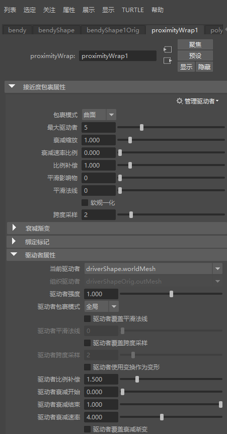

属性编辑器中的“ProximityWrap1”选项卡
“坐标框架”(Coordinate Frames)设置:“驱动者”(Driver)(左)和“捕捉”(Snap)(右)
通常,将所有驱动者对特定顶点的影响进行归一化。启用“软规一化”(Soft Normalization)后,仅在总影响大于 1.0 的顶点上进行规一化。例如,影响量小于 1 的顶点不进行归一化,因此仅会受到接近度包裹变形器的部分影响,这使其像封套权重一样起作用。
最常见的用途是,使用驱动者距离衰减作为封套权重。
