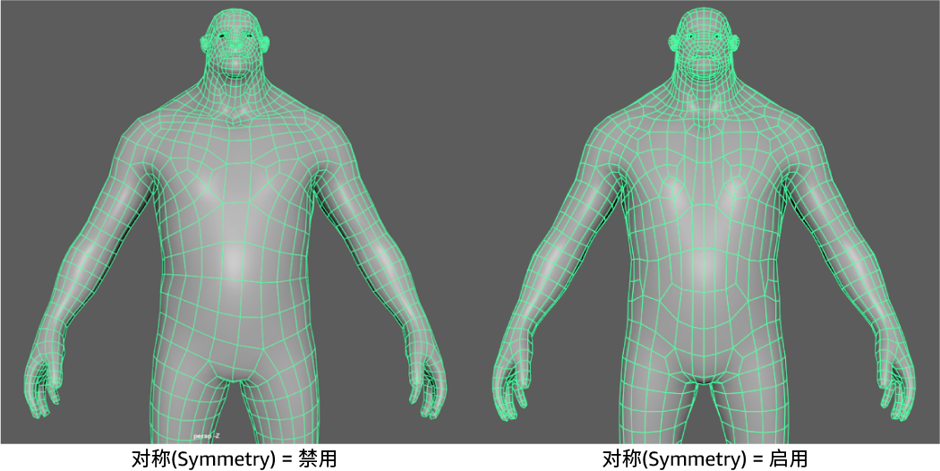

使用对称重新拓扑网格
重新拓扑的对称选项允许您在网格的两侧创建均匀边流。在启用“对称”(Symmetry)的情况下运行“重新拓扑”(Retopologize)时,在运行算法之前,几何体将沿选定轴进行预剪切,以确保在网格的两侧均匀分布拓扑。
以下示例显示了在启用和不启用对称的情况下重新拓扑的网格。禁用对称后,即使拓扑不对称,生成的图形也会显示为对称。启用对称后,“重新拓扑”(Retopologize)将生成一条在任一侧具有均匀边流的真实中心线。
使用对称重新拓扑网格

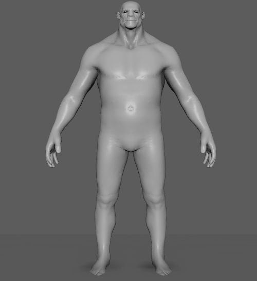

  1. 选择网格。
    重要: 您无法对半个网格执行重新拓扑。请参见重新拓扑限制
  2. 准备重新拓扑网格

    生成的网格在外观和边流方面都是对称的。在以下示例中,可以在重新拓扑运行后看到清晰的中心线。
