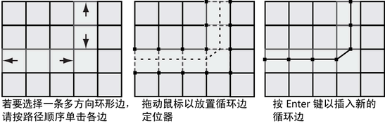

此时将显示“插入循环边工具”(Insert Edge Loop Tool)设置编辑器。
选中此边后,会在单击的边上显示一个绿色的顶点以指示所做的选择。
所有介于单击的第一条和第二条边之间的边都会成为选中的边,并且会显示由点组成的绿色循环边预览定位器(沿着选定边)。预览定位器指示要在网格中插入新循环边的位置。
此时,循环边即已插入到由多边形网格上的预览定位器指示的位置。新的循环边将一直保持选中状态,以便您可以对其执行其他操作。
例如,选择“移动工具”(Move Tool)来移动选定的循环边,选择来挤出选定的循环边,或将循环边选择转化为面。
