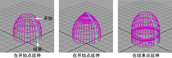

“开始”(Start)从其开始点延伸曲线。
“结束”(End)从其端点延伸曲线。
“二者”(Both)从两端延伸曲线。

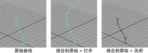

将曲线延伸附加到原始曲线。如果禁用,则输入曲线和曲线延伸是独立的对象。您可以单独变换延伸。
当“接合到原始”(Join To Original)处于启用状态时,移除 Maya 创建的多点结。
在创建延伸后保持原始曲线。如果同时禁用“保持原始”(Keep Original)和“接合到原始”(Join to Original),延伸曲线将替换原始曲线。
