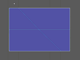

通过对齐拉直 UV
- 选择要对齐的 UV。
- 在“UV 工具包”(UV Toolkit)中,打开“对齐和捕捉”(Align & Snap)区域。
- 单击其中一个“对齐”(Align)按钮,以在适当方向上相对于最远的 UV 对齐 UV。

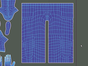

拉直选定循环边,然后在其周围展开
- 选择 UV 或循环边。
- 在“UV 工具包”(UV Toolkit)中,打开“展开”(Unfold)区域。
- 单击“拉直壳”(Straighten Shell)。

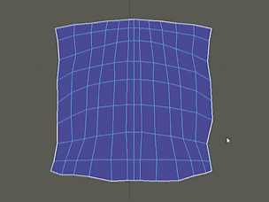

拉直 UV 边界
- 在“UV 编辑器”(UV Editor)中,在混乱的 UV 边界周围选择 UV。
如果选择内部 UV 以及边界 UV 则不重要。“拉直 UV 边界”(Straighten UV Border)仅作用在边界上。
在某些情况下,很难选择要拉直的 UV,而不选择其他希望不受影响的 UV。在这些情况下,可以在选择中保留间隙,并使用“填充当前选择中的间隙”(Fill Gaps in Selection)选项以拉直无法选择的 UV。
- 选择(或者,在主菜单栏中选择)。
- 选择“polyStraightenUVBorder”节点并在“属性编辑器”(Attribute Editor)或“通道盒”(Channel Box)中编辑属性。
