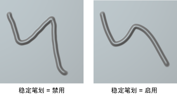

“稳定笔划”(Steady Stroke)是有助于在雕刻时生成更平滑笔划的工具设置。它的工作方式是在工具光标和在模型上显示的生成笔划之间创建一个小距离间隙。减少了创建长笔划时出现的任何不稳定手部运动,这有助于绘制可预测的平滑笔划。
生成平滑工具笔划
启用“稳定笔划”(Steady Stroke)时,在模型上显示笔划之前,必须将光标移动一小段距离。显示的细向量线指示在绘制笔划之前光标必须移动的距离。显示向量上的箭头后,就开始绘制笔划。光标和笔划之间的此拖尾行为将过滤掉笔划中的任何不稳定手部运动。
增大或减小“稳定笔划”(Steady Stroke)的“距离”(Distance)选项,将更改光标和笔划绘制之间箭头向量的长度以及出现的过滤量。
