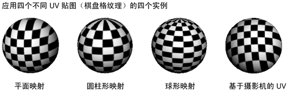

尽管始终可以将某个特定形状的不同实例与不同的材质相关联,现在可以将不同的 UV 集与不同的实例相关联。在对象的实例上烘焙阴影(例如,照明游戏级别)时,或使用不同的纹理创建单个形状的实例(例如,一堆箱子,其中一些在不同的位置处有孔,等等)时,这非常有用。
如果 UV 集是逐实例的,那么术语 UV 集系列指的就是应用于不同实例的关联 UV 集。在某个给定系列内,可能会将单个 UV 集应用到一个或多个实例。
