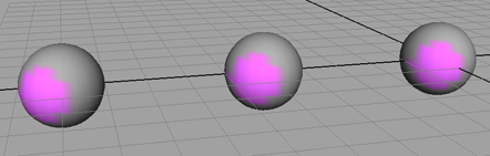

处理对象的实例时,可以单独从其源将“逐顶点颜色”(Color Per Vertex) (CPV) 数据指定给实例。这样可以基于某个现有实例在所有实例上创建共享 CPV 数据,向所有实例指定不同的 CPV 数据。
逐实例创建共享的逐顶点颜色数据
将显示“颜色集编辑器”(Color Set Editor)。请参见颜色集编辑器选项(Color Set Editor Options)。
将显示“创建空颜色集选项”(Create Empty Color Set Options)窗口。请参见创建空颜色集选项(Create Empty Color Set Options)。
绘制的颜色将显示在对象的所有实例(包括源)上。

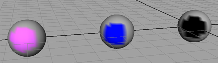

逐实例创建非共享的逐顶点颜色数据
为其创建新的非共享颜色集的每个实例会以不同的方式进行上色。如果重命名其中一个非共享颜色集,其他实例上相对应的非共享颜色集也会相应地进行重命名。
