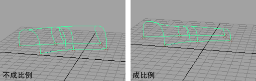

选择“成比例”(Proportional)或“不成比例”(Non Proportional)以选择如何沿轨道缩放剖面曲线扫描。

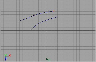

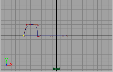

在 XZ 平面上构造轨道曲线。构造剖面曲线,使内部 CV 的 Y 坐标为某个常量。通过不成比例的缩放,双轨成形曲面内部 CV 的 Y 坐标也会如剖面曲线的 Y 坐标一样保持常量。
