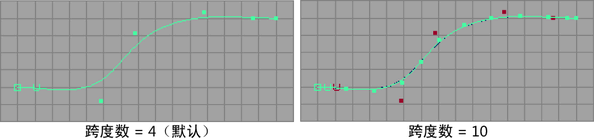

指定结果曲线中的跨度数。

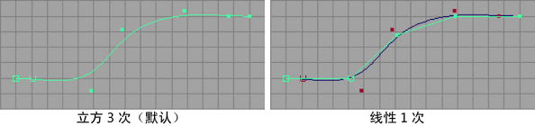

“次数”(Degree)越高,曲线就越平滑。默认设置(“3 立方”)可适用于大多数曲线。
