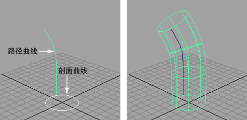

“挤出”(Extrude)操作通过沿路径曲线扫描横截面(或“剖面”)曲线来创建曲面。曲线可以是正常 3D 曲线、曲面等参线或边、修剪边或曲面上的曲线。挤出曲面的末端将打开;但是,可以使用“曲面 > 平面”(Surfaces > Planar)在每一端上创建封口。
沿路径曲线挤出剖面曲线
Maya 使用关键帧曲线(选择的最后一条曲线)作为路径。
