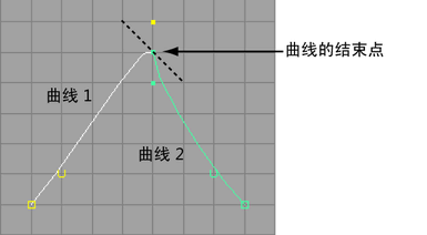

选择曲率在两个点末端的会合方式。
“位置”(Position)使两个点正好会合。
“切线”(Tangent)使两点处的切线匹配。
“曲率”(Curvature)使两个点在曲率的相同拱坝处会合。选中该选项后,曲率比例滑块将可用。
