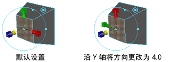

输入值以设定局部轴中 X、Y 或 Z 点的位置。请注意,将 Y 方向值更改为 4.0 时,操纵器控制柄会相应地改变。
