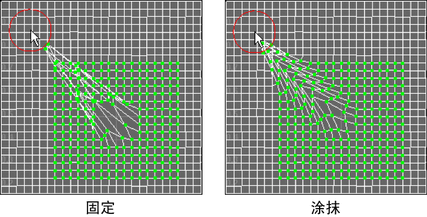

选择 UV 跟随笔刷工具的方式。
按“UV 涂抹工具”(UV Smudge Tool)笔刷移动的方向移动选定 UV。UV 看起来跟随笔刷或随笔刷移动。该设置移动 UV 的方式与“软修改工具”(Soft Modification Tool)移动顶点的方式类似。
按“UV 涂抹工具”(UV Smudge Tool)笔刷移动的方向拖动或涂抹 UV。
选择 UV 移动随着笔刷移动衰减的方式。
基于 UV 与“UV 涂抹工具”(UV Smudge Tool)笔刷的距离移动 UV。UV 以指数方式移动得越多,它离笔刷就越近。
基于 UV 与“UV 涂抹工具”(UV Smudge Tool)笔刷的距离移动 UV。UV 以线性方式移动得越多,它离笔刷就越近。
按“UV 涂抹工具”(UV Smudge Tool)笔刷移动的方向将所有 UV 移动相同的数量。
