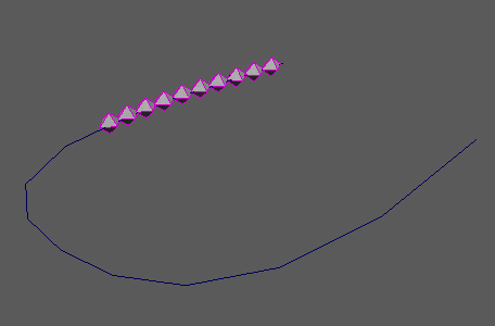

曲线
沿输入曲线分布 MASH 点并设置其动画。
曲线节点
输入曲线(Input Curves)
输入曲线(Input Curves)
显示沿其分布对象的当前曲线。
