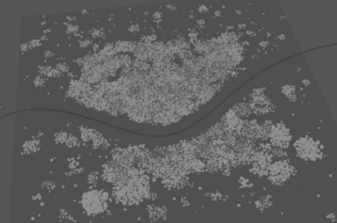

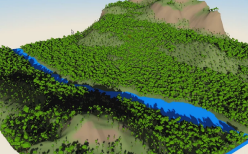

陆地生态系统(Terrestrial Ecosystem)
指定基于“陆地生态系统”(Terrestrial Ecosystem)的“簇模式”(Cluster Mode)的参数。模拟时,起点视为种子。种子逐渐长大成植物,然后播下新种子,依此类推。
生态系统年龄(Ecosystem Age)
确定要模拟老化/落种过程的年数。
最大元素数(Maximum Elements)
确定生态系统中一次允许的最大种子数。
种子倍增(Seed Multiplier)
每个对象可以播下的种子数的倍增。
基因型编辑器(Genotype Editor)
打开基因型编辑器(Genotype Editor),用于在“属性编辑器”(Attribute Editor)中修改每个种子类型的属性。
