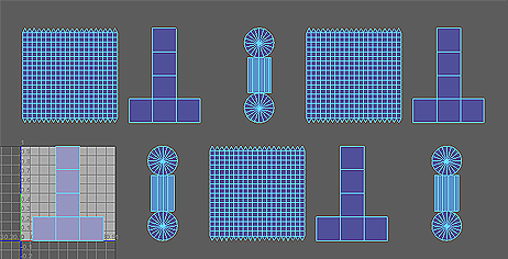

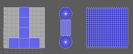

- 确定 MASH 网络中每个网格的 UV 空间。例如,给定以下 MASH 网络
可用选项将如下所示:
通过(Pass Through)
- UV 放置在与其源对象相同的空间中,即使这意味着它们将在 1,1 UV 空间中重叠。
按 ID (By ID)
- 与每个具有唯一 ID 的对象对应的 UV 并列放置。与具有相同 ID 的对象对应的 UV 将重叠。
唯一(Unique)
- 与各个对象对应的 UV 并列放置。
