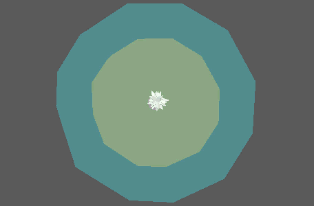

显示类型(Display Type)
- 确定在视口中显示的内容表示什么。选项包括:
- 法线(Normal):显示“对齐区域”(Alignment Zone)(绿色)和“分离区域”(Separation Zone)(蓝色)
