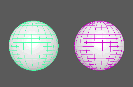

模拟时间(Simulated Time)
- 确定如何将“时间比例”(Time Scale)应用于已设置动画的对象。
禁用后,动画时间将乘以
“时间比例”(Time Scale)。在 MASH 重现的收缩包裹示例中,
“时间比例”(Time Scale)从 1 减少为 0。请注意 MASH 生成的网格(右侧)如何减速,然后在将“时间”(Time)乘以相对输入对象(左侧)越来越小的值时反转。
启用后,“时间比例”(Time Scale)将添加到前一时间。在同一收缩包裹示例中,请注意 MASH 生成的网格(右侧)如何减速,然后在向其添加相对输入对象(左侧)越来越小的时间增量时停止。
