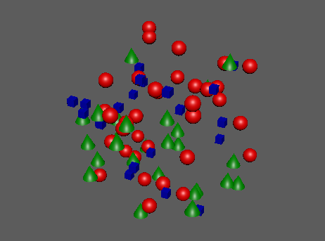

用于将不同的对象指定给 MASH 点。
注:
应添加到实例化器的 ID 通道。
ID 节点(ID Node)
ID 类型(ID Type)
ID 分布的类型。选项包括:
线性(Linear)
:每个对象的 ID 按 1 递增。如果没有足够的对象,则循环。
随机(Random)
:每个对象均获得一个随机 ID。您可以使用
“概率渐变”(Probability Ramp)
调整特定 ID 相对于其他 ID 的显示概率。
循环(Cycle)
:ID 按帧递增。
固定(Fixed)
:每个 ID 均相同。
