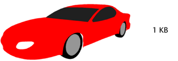

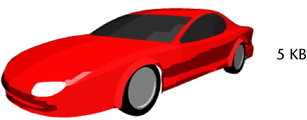

基于表面材质颜色使用一种纯色填充每个曲面。
“单色”(Single Color)可以产生类似卡通的良好效果,特别是在模型由单独的曲面(每个曲面具有不同的彩色材质)构成时。
“单色”(Single Color)填充颜色实际基于表面材质颜色和环境光(位于摄影机处),在渲染过程中会自动创建它们(在渲染后将移除它们)。因此,填充颜色可能并不与表面材质颜色完全匹配。填充颜色在动画期间不应更改。

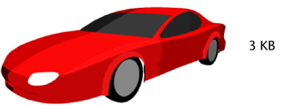

基于表面材质颜色和场景照明使用两种纯色填充每个曲面。
与“单色”(Single Color)相比,“双色”(Two Color)产生的效果看上去 3D 效果略强,但同时会生成更大的文件。
对于由许多平坦平面组成的几何对象(例如,立方体),“双色”(Two Color)可能会产生外观不自然的结果(即,每个平面使用两种纯色填充)。对于此类对象,“平均颜色”(Average Color)通常更适用。

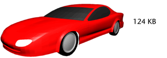

基于表面材质颜色和场景照明使用一种纯色填充曲面上的每个多边形。
“全色”(Full Color)会生成逼真的 3D 效果,但同时会生成非常大的文件。(模型中的多边形数越多,文件大小越大。)

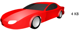

基于表面材质颜色和场景照明使用一种径向渐变填充每个曲面。
“区域渐变”(Area Gradient)可以生成良好的 3D 效果,且文件大小的增加程度很小。

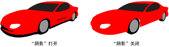

将渲染对象阴影(仅基于场景中的阴影投影点光源)。阴影可以极大地增强 3D 效果。但是,阴影也会增加文件大小并显著增加渲染时间。
当“阴影”(Shadows)处于启用状态时,将为所有对象渲染阴影。无法仅对某些对象渲染阴影(例如,通过禁用对象对应的“投射阴影”(Casts Shadows)或“接收阴影”(Receive Shadows))。
仅在场景中存在阴影投射点光源(即,启用了“使用深度贴图阴影”(Use Depth Map Shadows)或“使用光线跟踪阴影”(Use Ray Trace Shadows)的点光源)时才渲染阴影。

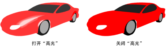

将渲染镜面反射高光(仅基于场景中的点光源和表面材质光泽度)。(当“填充样式”(Fill Style)为“单色”(Single Color)时,镜面反射高光基于场景中点光源的位置。更改点光源的强度或颜色不会更改高光的外观。
接近垂直于点光源的曲面的区域使用比曲面其余部分更亮的大量同心纯色区域填充(基于表面材质“镜面反射颜色”(Specular Color)和“高光级别”(Highlight Level)值)。
| 对于该材质... | 曲面光泽度仅基于... |
| 各向异性 | 粗糙度 |
| Blinn | 偏心率 |
| Phong | 余弦幂 |
| Phong E | 粗糙度 |
同心纯色区域的数量用于表示镜面反射高光。有效范围为 1 到 8。默认值为 4。
该选项只有在启用“高光”(Highlights)时才可用。

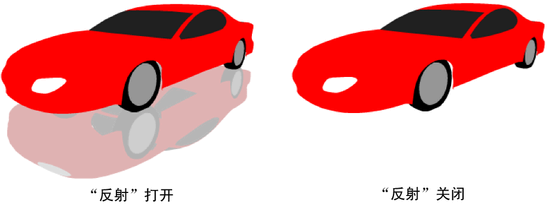

将渲染曲面反射(基于表面材质的反射率)。
某个曲面可与其他曲面交互反射的最大次数。有效范围为 1 到 4。默认值为 2。
该选项只有在启用“反射”(Reflections)时才可用。

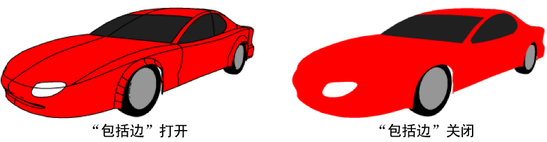

曲面边和轮廓渲染为轮廓。
若要将曲面渲染为未填充的轮廓,请禁用“填充对象”(Fill Objects)并启用“包括边”(Include Edges)。
