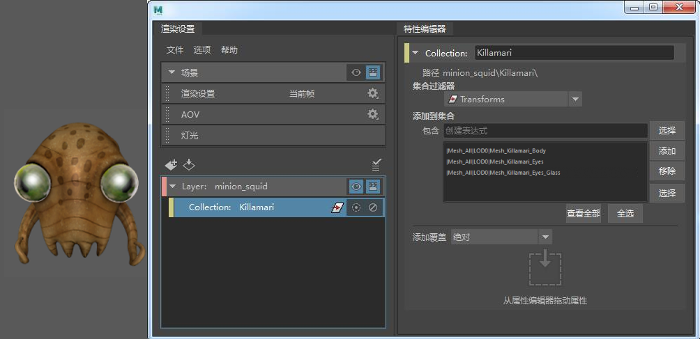

层通过集合填充。向集合添加对象时,仅包含对象的变换节点。这将确定当层可见时您在视口中看到的对象。
在本示例中,渲染层 Minion_squid 用集合 Killamari 填充。Mesh_Killamari 身体、眼睛和眼睛玻璃体变换节点已添加到集合中,因此该角色的身体、眼睛和眼睛玻璃体在视口中可见。

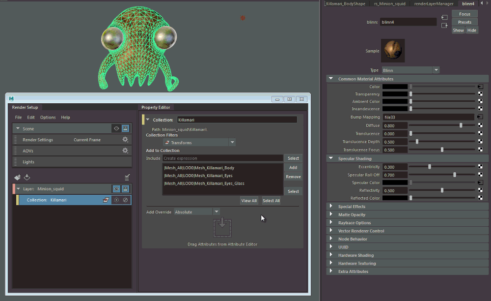

在着色器中的属性上创建覆盖(例如,“环境色”(Ambient Color))时,Maya 会自动创建一个集合,其中包含指定给 Mesh_Killamari 节点的所有着色器以及相应的覆盖。换句话说,既不必手动将 Mesh_Killamari 的着色器添加到 Killamari 集合,也无需手动创建着色器集合。
同样,在形状节点上创建覆盖(例如,“模板”(Template))时,Maya 会自动创建一个集合,其中包含 Mesh_Killamari 所有对应的形状节点以及相应的覆盖。
