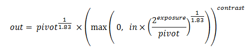

ExposureContrast 元素可模拟调整图像的曝光,并修改浅色和深色之间的对比度。
它是 Academy/ASC XML 颜色变换格式的 Autodesk 扩展。
如果颜色变换用于显示,则根据应用程序,用户仍可以交互方式调整曝光和对比度,只要 CTF 文件至少包含一个带有 DynamicParameter 子元素的 ExposureContrast 元素。在这种情况下,将仅在显示中忽略在 ECParams 子元素中定义的相应参数值,而是在变换链中出现带有 DynamicParameter 子元素的 ExposureContrast 元素的每个点应用应用程序中设置的值。
版本 1.2。
| 值 | 含义 |
| "linear" |
| "video" |
| "log" |
