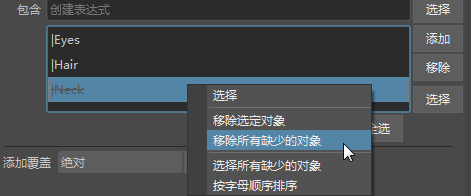

在以下情况下,集合中可能会缺少节点:
对象或着色器是集合的成员,但已从场景中删除
渲染设置通过 .json 导入,但集合成员对象或着色器在 .json 所导入到的场景中不存在
在这种情况下,“渲染设置”(Render Setup)编辑器会使用
图标来标记层和集合以向您发出错误警告,“特性编辑器”(Property Editor)将在静态选择列表中以灰色斜体删除线标识这些缺少的对象。
您的集合中可能缺少多个对象。若要标识所有这些缺少的对象,请在“特性编辑器”(Property Editor)中的节点列表上单击鼠标右键,然后选择“选择所有缺少的对象”(Select all missing objects)。
若要从集合中移除缺少的对象,请单击鼠标右键并选择“移除所有缺少的对象”(Remove all missing objects)。

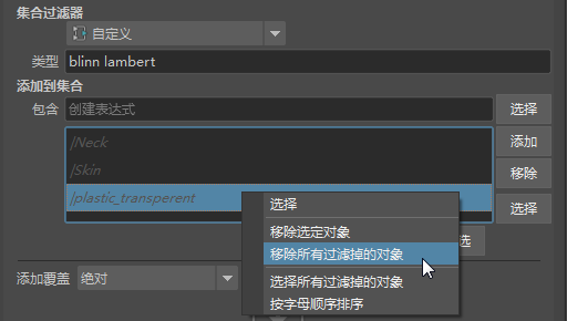

集合中可能会缺少节点,因为这些节点已被过滤掉。
例如,如果使用“自定义过滤器”(Custom filter)创建着色器的集合,但将过滤器类型设置为仅包含 blinn 和 lambert 着色器,则所有其他着色器将被过滤掉,而不会成为集合的一部分。
过滤掉的节点由灰色斜体标识。
若要从集合中移除过滤掉的对象,请单击鼠标右键并选择“移除所有过滤掉的对象”(Remove all filtered-out objects)。
您的集合中可能有多个节点被过滤掉。若要标识所有这些节点,请在“特性编辑器”(Property Editor)中的节点列表上单击鼠标右键,然后选择“选择所有过滤掉的对象”(Select all filtered-out objects)。
