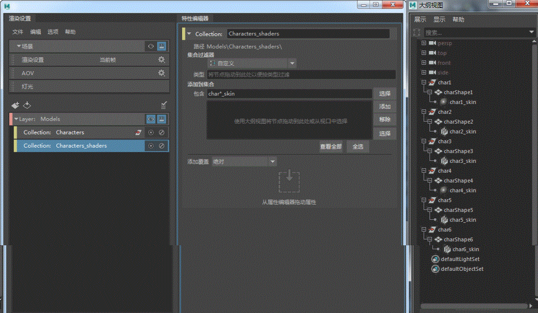

选择过滤器并添加节点或表达式之后,通过在“特性编辑器”(Property Editor)中单击“查看全部”(View All),您可以验证层成员身份。此时将显示“查看集合对象”(View Collection Objects)窗口,其中包含集合成员的列表。
如果提供的“集合过滤器”(Collection Filters)不符合您的特定用途,则可使用“自定义”(Custom)过滤器仅包含所选的特定节点类型,进一步简化集合。从下拉菜单中选择“自定义”(Custom),然后将节点类型添加到“特性编辑器 集合过滤器 类型”(Property Editor > Collection Filters > Types)属性。若要添加节点类型,请使用鼠标中键将节点从“大纲视图”(Outliner)拖放到“特性编辑器”(Property Editor),系统会自动识别其节点类型。将识别插件节点类型。
在以下示例中,char*_skin 表达式用于将所有角色蒙皮着色器包含在集合中。现在,使用鼠标中键将 char1_skin 拖动到“特性编辑器”(Property Editor) “类型”(Types)属性时,系统将识别 blinn 类型。同样,当您使用鼠标中键将 char2_skin 拖动到“特性编辑器”(Property Editor)时,将识别 aiStandardSurface 类型。单击“全选”(Select All)验证成员身份。
