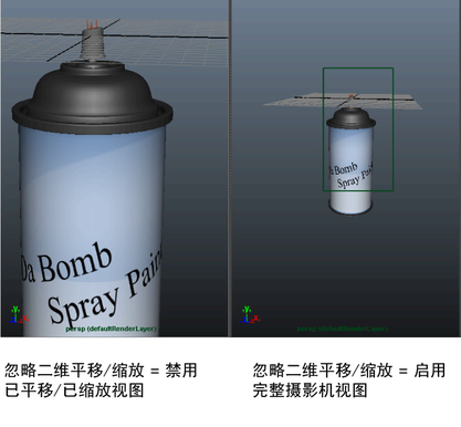

- 确保取消选中“视图 > 摄影机设置 > 忽略二维平移/缩放”(View > Camera Settings > Ignore 2D Pan/Zoom),以便可以在场景视图中查看已平移/缩放视图。

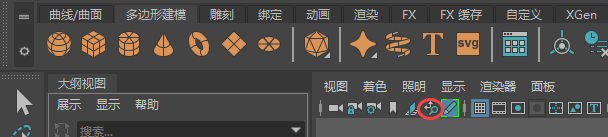

此外,通过在面板工具栏中的
图标上单击鼠标右键,也可以选择“忽略二维平移/缩放”(Ignore 2D Pan/Zoom)。
提示:
切换到
“两个窗格并列放置”(Two Panes Side by Side)布局并在一个面板中选中
“忽略二维平移/缩放”(Ignore 2D Pan/Zoom)选项,而在另一个面板中取消选中该选项。这样,您就可以在一个面板中,在平移/缩放视图中工作;而在另一个面板中,在完整的摄影机视图中工作。

- 确保取消选中“视图 > 摄影机设置 > 忽略二维平移/缩放”(View > Camera Settings > Ignore 2D Pan/Zoom),以便已平移/缩放视图显示在场景视图中。
提示: 也可以通过单击热键
\ 或面板工具栏中的
按钮,在启用和禁用
“二维平移/缩放”(2D Pan/Zoom)之间切换。

- 单击面板工具栏中的
按钮可在启用和禁用“二维平移/缩放”(2D Pan/Zoom)之间切换。

书签将列在“视图 > 书签”(View > Bookmarks)下,也可以通过在面板工具栏中的
图标上单击鼠标右键列出。

- 在面板工具栏中的
图标上单击鼠标右键,并选择“创建二维书签”(Create 2D Bookmark)。

提示: 也可以访问
“书签编辑器”(Bookmark Editor),方法是在面板工具栏中的
图标上单击鼠标右键,并选择
“编辑二维书签”(Edit 2D Bookmarks)。
