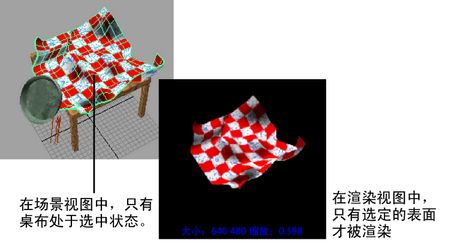

您可以隔离要渲染的特定对象. 请注意,使用 IPR 渲染时,必须先执行另一种 IPR 渲染,然后才能看到该更改的效果。
渲染选定曲面
- 选择要渲染的对象。
- 在“渲染视图”(Render View)窗口中,选择“渲染 > 仅渲染选定对象”(Render>Render Selected Objects Only)。
渲染场景。
