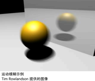

通过对动画场景中的对象进行模糊处理,运动模糊可呈现移动效果。
