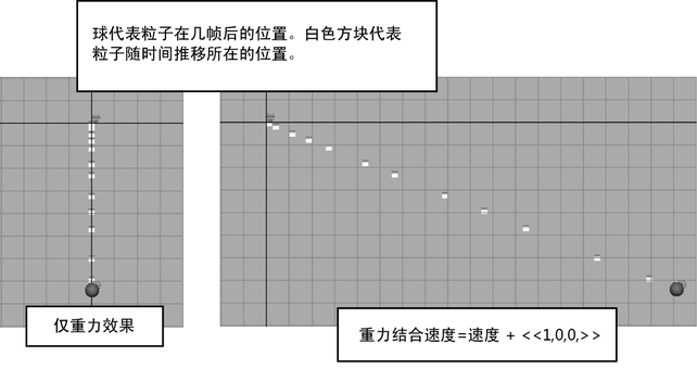

假设粒子带有默认重力选项的重力场的影响下落下。重力使粒子以 9.8 个单位/每秒的速率沿 Y 轴加速。换句话说,重力的默认加速度为 <<0,-9.8,0>>。
进一步假设为粒子编写了下列运行时表达式:
velocity = velocity + <<1,0,0>>;
随着每个帧播放,Maya 首先使用表达式语句计算粒子的速度。在 X 轴方向上,速度每秒增加 1 个单位。随后,Maya 将重力加速度累加到速度上。Maya 使用组合的结果来计算粒子的位置。
当然,您不会看到该计算过程。在执行所有计算之后,该帧会在适当位置显示粒子。
该表达式将常量 <<1,0,0>> 添加到动画播放时每帧的粒子速度上。这会使粒子随着时间的增加以增加速度沿 X 方向移动。增加速度与加速度相同。

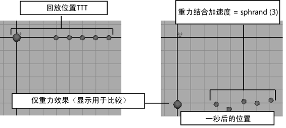

假设您将上一个表达式更改为以下形式:
acceleration = acceleration + sphrand(3);
由于 Maya 将加速度设置为每帧之前 <<0,0,0>>,因此该语句的结果与以下语句的结果相同:
acceleration = sphrand(3);
随着每个帧播放,Maya 首先使用表达式语句计算每个粒子的加速度。每个粒子都会收到 sphrand (3) 函数的结果。
sphrand (3) 函数提供了一个向量,其随机选择的组件驻留在半径为 3 的原点处居中的球形区域中。每个粒子接收不同的向量值。
最后,Maya 将添加重力的加速度累加到从 sphrand (3) 产生的表达式加速度上。该帧在产生的位置显示每个粒子。
由于从表达式生成随机值,因此每个粒子拥有的加速度在方向和幅值上都与重力稍有不同。由于会对每帧的每个粒子执行 sphrand (3) 函数,因此每帧的每个粒子的加速度会有所不同。
