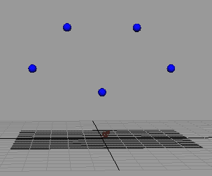

假定您已创建了一个名为“Peas”的五粒子对象,该对象在重力作用下降落并与平面发生碰撞。
可以在第一个粒子撞击平面时使这些粒子变为红色。

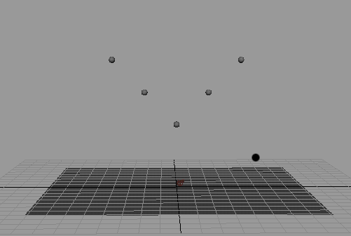

在回放时,粒子是黑色的。粒子具有默认的黑色 rgbPP 颜色,因为该对象不存在任何创建表达式。
粒子朝向平面降落。运行时表达式在每个帧播放时执行。事件属性是每粒子属性。这并不明显,因为其名称的最后两个字符不是 PP。

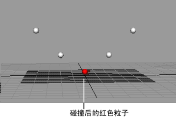

当“PeasShape”的第一个粒子撞击平面时,Maya 将该粒子的事件属性设置为 1。这将触发执行第一个指定,以将碰撞粒子的 rgbPP 值设置为 <<1,0,0>>。在 RGB 颜色方案中,该向量值表示红色。(当红色等于 1,绿色等于 0,蓝色等于 0 时,结果颜色为红色)。
该事件属性的值反映每次碰撞后帧中的碰撞计数。例如,如果粒子在第 10 帧与平面发生碰撞,则事件会在第 11 帧中更新。

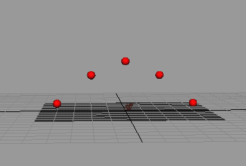

当其他粒子首次撞击平面时,它们也会在碰撞后变为红色。
当事件等于 2 时,粒子在与平面发生第二次碰撞前保持红色。在第二次碰撞后,粒子会变为绿色。
