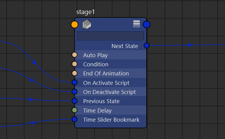

将阶段节点链接在一起,以根据一组规则按顺序执行多个 Python 脚本。这对于创建交互式体验(如教程或导览)非常有用。有关使用阶段节点的详细信息,请参见构建 Python 状态机。
下面列出了使用阶段节点时最有用的命令。您可以在状态机所包含的 Python 脚本中调用这些命令,也可以通过“命令行”(Command Line)或“脚本编辑器”(Script Editor)在外部调用。
