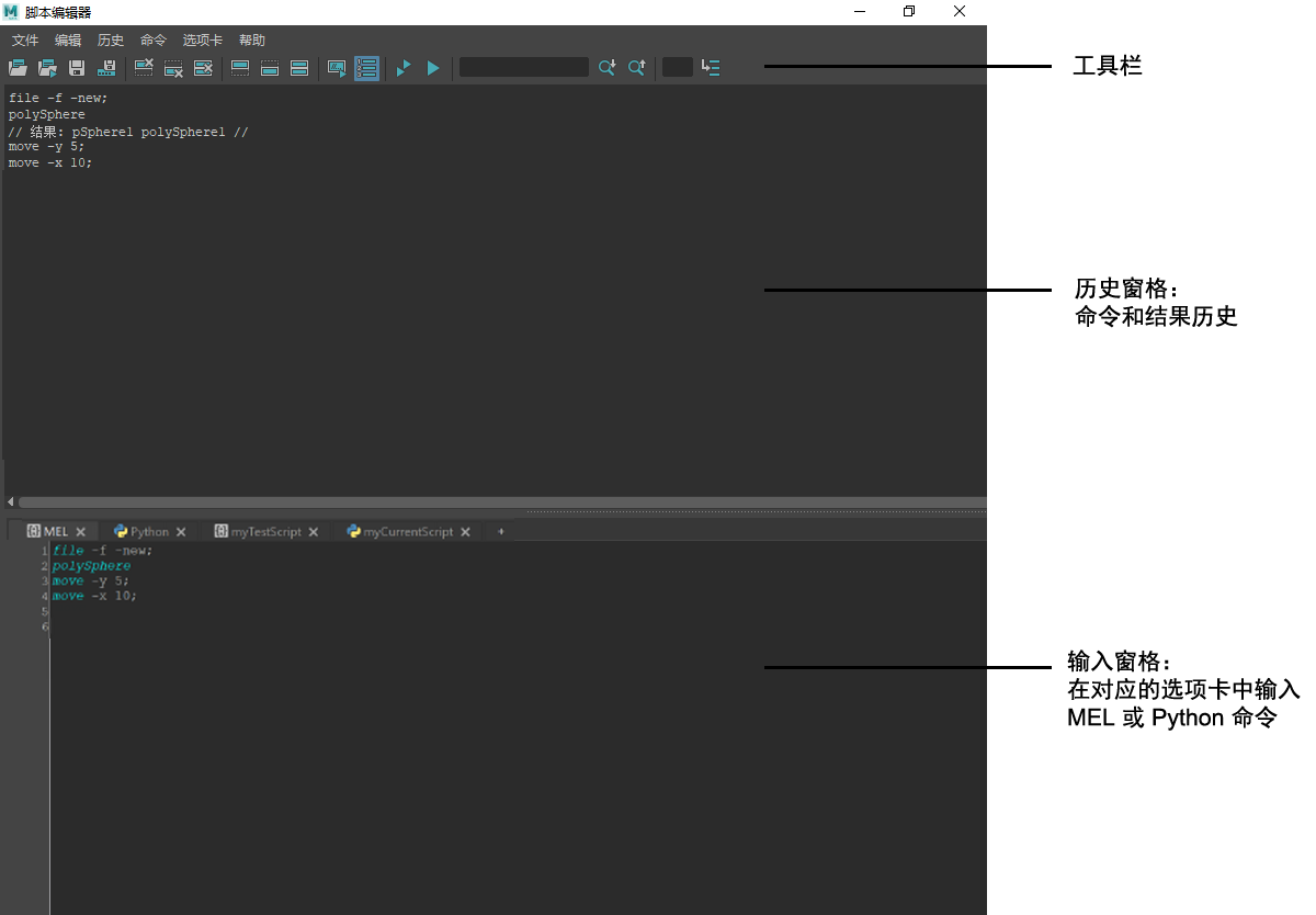

打开“脚本编辑器”(Script Editor)
使用“脚本编辑器”(Script Editor)可以在“MEL”或“Python”选项卡中键入单行或多行脚本,并可以在历史窗格中查看输出。
历史(顶部)窗格显示命令的历史及其结果。
在输入(底部)窗格的“MEL”或“Python”选项卡中,键入命令和脚本。
每个选项卡上会显示一个 MEL 或 Python 图标来表示其语言,因此您无需选择它们即可区分 MEL 和 Python 选项卡。

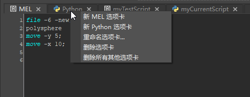

从“选项卡”(Tabs)菜单中选择所需的选项。
在选项卡上单击鼠标右键,然后从可用选项中进行选择。
在输入或历史窗格上单击鼠标右键,然后从标记菜单中选择所需的选项。
