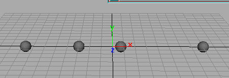

每次执行时,rand (-10,10) 返回介于 -10 和 10 之间的一个随机数字。当将动画回放到第 1 帧时,Maya 可能将这些值指定给大理石的“translateX”属性:
| 属性 | 值 |
| marble1.tx | 2.922 |
| marble2.tx | 5.963 |
| marble3.tx | -4.819 |
| marble4.tx | 7.186 |

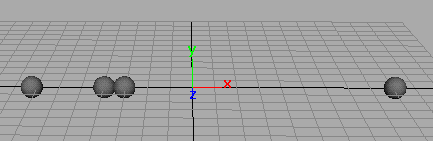

下一次将动画回放到第 1 帧时,每个大理石的“translateX”属性将接收一个不同的随机值。Maya 可能指定下列值:
| 属性 | 值 |
| marble1.tx | -3.972 |
| marble2.tx | 9.108 |
| marble3.tx | -7.244 |
| marble4.tx | -3.065 |

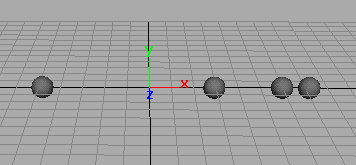

当第一次回放动画时,Maya 可能将这些值指定给大理石的“translateX”属性:
| 属性 | 值 |
| marble1.tx | 8.020 |
| marble2.tx | -2.973 |
| marble3.tx | -7.709 |
| marble4.tx | 0.741 |
之后每次回放动画时,Maya 会将这些相同的值指定给大理石的“translateX”属性。大理石不会移动。
