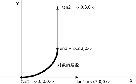

假设创建一个由原点处的一个球体组成的名为 dust 的对象。若要控制该粒子在动画的前四秒中沿短的上弹曲线运动,可以编写以下运行时表达式:
dust.position = hermite(<<0,0,0>>,<<2,2,0>>, <<3,0,0>>, <<0,3,0>>, linstep(0,4,time));
在播放动画时,对象从起点 <0,0,0> 沿曲线移动到终点 <2,2,0>。切线向量 <3,0,0> 设置曲线在离开起点时的方向和形状。切线向量 <0,3,0> 在曲线接近终点时设置曲线的方向和形状。
在动画播放的零到四秒期间,对象沿 linstep 函数定义的曲线移动。(有关详细信息,请参见 linstep。)
函数参数和对象的结果路径如下:

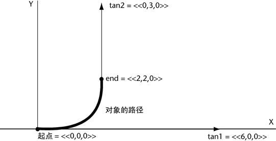

假设您将上一个示例表达式的第三个参数更改为 <<6,0,0>>:
dust.position = hermite(<<0,0,0>>,<<2,2,0>>, <<6,0,0>>, <<0,3,0>>, linstep(0,4,time));
由于 tan1 向量较长,因此路径曲线的坡度变陡:

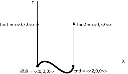

下面的表达式在 S 图案中移动灰尘:
dust.position = hermite(<<0,0,0>>,<<2,0,0>>, <<0,3,0>>, <<0,3,0>>, linstep(0,4,time));
tan1 向量 <<0,3,0>> 将曲线的方向从起点设置为正 Y 轴方向。tan2 向量 <<0,3,0>> 在曲线接近终点时将曲线的方向设置为正 Y 方向。
将对起始和终点曲线之间的值插值以形成一个 S 图案。

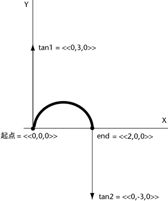

假设您将上一个示例表达式的第四个参数更改为 <<0,-3,0>>:
dust.position = hermite(<<0,0,0>>,<<2,0,0>>, <<0,3,0>>, <<0,-3,0>>, linstep(0,4,time));
该 dust 对象在一个类似于半圆的图案中移动:
tan1 向量 <<0,3,0>> 将曲线的方向从起点设置为正 Y 轴方向。tan2 向量 <<0,-3,0>> 将曲线接近终点时曲线的方向设置为负 Y 方向。

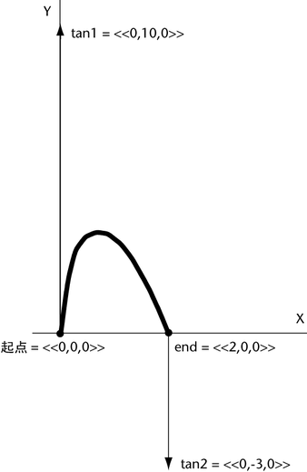

假设您将前一个示例表达式的第三个参数更改为 <<0,10,0>>:
dust.position = hermite(<<0,0,0>>,<<2,0,0>>, <<0,10,0>>, <<0,-3,0>>, linstep(0,4,time));
由于 tan1 向量较长,因此路径曲线从起点上升时其坡度会变陡。因为 tan2 向量的 Y 幅值小于 tan1 向量的 Y 幅值,所以路径曲线在接近终点时其坡度会更加平坦。因为 tan1 的 Y 分量的幅值较大(为 10 而不是 3),所以曲线在 Y 方向的上升大于上一个示例。
