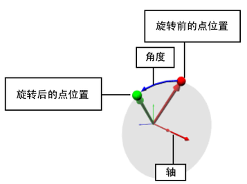

在绕指定轴以指定弧度数旋转后,返回一个代表点位置的向量。从轴端点位置向下看,旋转方向为逆时针。
vector rot (vector point, vector axis, float angle)
point 是某个点在世界坐标系中的位置。
axis 是点围绕旋转的轴。该轴是一条穿过原点和指定轴位置的直线。
angle 是点旋转的弧度数。
